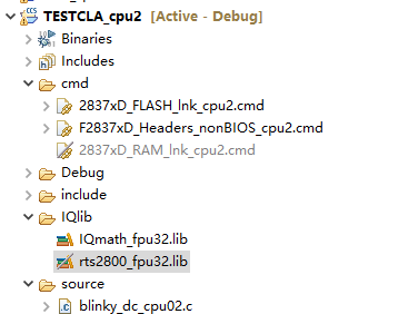

Part Number: TMS320F28377D
当我把rts2800_fpu32.lib加入到cpu2的路径上时,cla功能就会跑飞发生错误,但是屏蔽rst2800_fpu32.lib时,cla测试就是正常的,这是为什么?
我以为是cla拷贝程序的地址和rst2800_fpu.lib地址冲突了,但是我修改了内存地址,也没有成功。
附FLASH的cmd程序。
