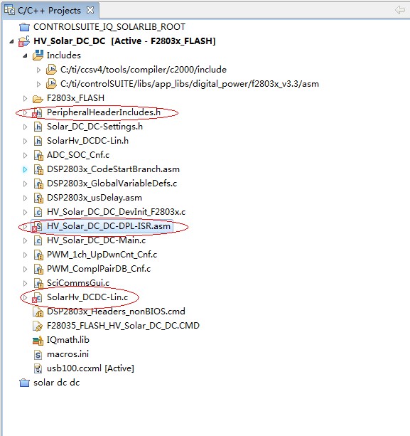

从ti买的HV_Solar_DC_DC模块,把工程载入后发现有很多问题,缺少很多头文件,请问这个给的工程是完整的吗?
Hank Zhao 你好,我又从新按照controlsuite的路径从新添加了一遍工程,但是还有很多错误
第一个主要错误是缺少这四个文件。
Severity and Description Path Resource Location Creation Time Id
[E1000] Include/Copy file not found or opened HV_Solar_DC_DC HV_Solar_DC_DC-DPL-ISR.asm line 18 1386316407728 246
.include "ADCDRV_1ch.asm"
.include "PWMDRV_1ch_UpDwnCnt.asm"
.include "PWMDRV_LLC_ComplPairDB.asm"
.include "CNTL_2P2Z.asm"
.include "MATH_EMAVG.asm"

第一个错误还是因为还是你没把头文件路径改过来,正确的路径是这个"..\controlSUITE\libs\app_libs\digital_power\f2803x_v3.3\asm",先把所有路径都改过了,再编译试试。

你好,注意工程中打叹号的源文件,当你双击这些文件的时候都打不开。这些源文件的路径也是错误的,先根据CCS的错误提示找到这些源文件及库文件的路径,然后删除工程中的带叹号的文件,将正确的源文件通过“add file”添加到工程中。

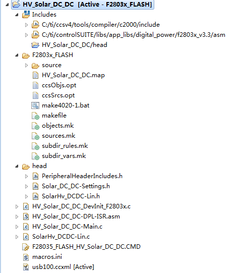

我删除了带感叹号的文件,从新添加了新文件,编译没有错误,但是console里面是这样,无法生成obj文件。
我已经按照你的工程把我缺少的文件添加进去了,但是编译还是报错
error: option --cmd_file is missing its parameter 'filename'
gmake: *** [SolarHv_DCDC-Lin.obj] Error 1
gmake: Target `all' not remade because of errors.
gmake: *** [PWM_ComplPairDB_Cnf.obj] Error 1
gmake: *** [PWM_1ch_UpDwnCnt_Cnf.obj] Error 1

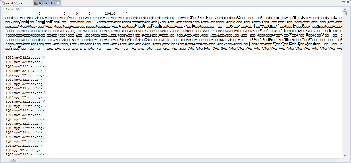

后来我发现我的IQmath文件打开是这样的
是不是这个函数库文件的问题导致的?我也是从controlsuite里面找到的这个文件。

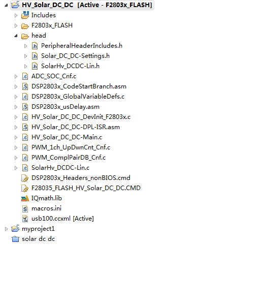

终于编译通过了,非常感谢Hank zhao 的耐心解答。最后总结起来之前的问题是因为我的头文件路径好多没有添加正确,还有就是这个SciCommsGui.c文件我添加的是DC/AC的,所以一直报错。再次感谢Hank zhao。

老师你好,头文件路径已经添加好,现在问题是工程中带有感叹号的源文件找不到,例如HV_Solar_DC_DC工程中的ADC_SOC_Cnf.c,双击后提示Error retrieving content description for resource '/HV_Solar_DC_DC/ADC_SOC_Cnf.c'。但是我没搜索到文件ADC_SOC_Cnf.c,希望老师指点一下。谢谢!
