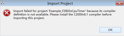

再导入controlsuit 例程时 提示
这是为什么啊
请按照提示下载cgtv6.1并安装,安装后再重新打开CCS:https://www-a.ti.com/downloads/sds_support/TICodegenerationTools/download.htm
