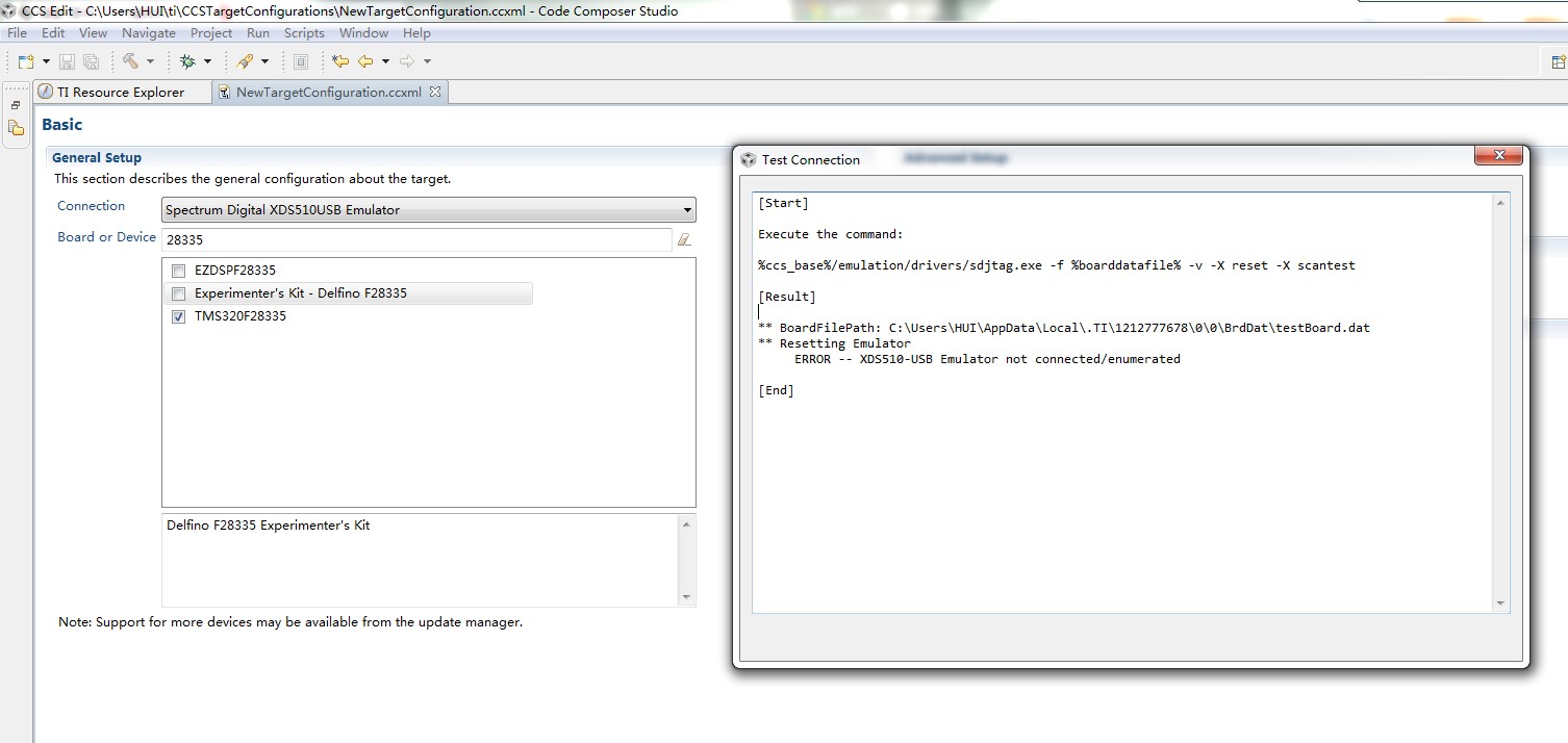

CCSV5是支持XDS510仿真器的并且需要安装相应的驱动。
连接步骤是按照CCSV5的步骤连接步骤:
1)新建Target Configuration;

安装他们仿真器自带的驱动吗?装到什么地方?
我附图是出现的错误 请帮我看看好吗
是不是我选择的不对?
是安装仿真器自带的驱动,每款仿真器都有各自的驱动程序,安装路径的话应该是你CCS5安装路径下的ccs_base文件夹。
图上显示的是仿真器未连接,应该是你设置的仿真器型号与你实际使用的型号不符。
我也是这款仿真器,在ccs5下面怎么尝试都不管用,应该是不支持的。
你好,
请问你的XDS510仿真器是SD的吗?
如果是其他家的,需要仿真器厂商来提供驱动支持。
