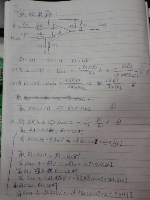

  • 你把这部分电路和参数发上来,我们一起算下。
  •    R1 = 221    R2 = 2k    R3 = 22k
           上图是TI高压板子上的运放电路和我的计算过程,计算后:Vout = Vout1+Vout2 = (1.8R3 / (R2+R3)) - (R2R3) / ((R2+R3)R1)V1
    将R1、R2、R3 代入上式可得 Vout = 1.65 - 8.30V1 ,TI 板子上用到的电流采样电阻是0.02欧的,所以V1 = 0.02 I ,I 是采样到的电机电流,所以有Vout = 1.65 - 0.166 I
         现在我将221欧的电阻值改为27.8欧的,根据这个公式,变为了 Vout = 1.65 - 1.32 I 。一下的几个电流参数就根据这个公式做了修改
     USER_ADC_FULL_SCALE_CURRENT_A =  2*1.65 / 1.32  = 2.5 A   (开始是19.89A的)
    USER_IQ_FULL_SCALE_CURRENT_A 要满足大于两倍的USER_ADC_FULL_SCALE_CURRENT_A ,所以现在设成了1.3A (开始是10A的)
    不知道我这样改有没错。
