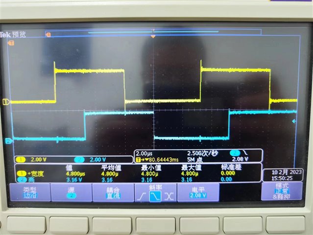

Part Number: TMS320F280049
在TIDM 02000的基础上修改管脚配置后,查看波形。
发现PWM2上下管的下降沿的波形出现抖动,基本下降到0(1~2clk)后再上升。上升沿不会出现。
有例外情况:
1, PWM1没有此情况。
2, 没有移相(对管没有重合情况下),不会出现。
跟死区设置有关系吗?或者其他逻辑导致?

Hi sanshan liu,
您自己设计的板子的话,有没有换一块板子看一下这个问题的复现概率?

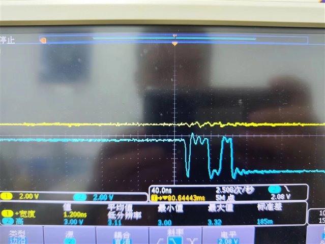

这个上升只是一个毛刺吧?如果是的话,这个样子不像是TZ作用的效果。
有换过板子,还是同样情况。
不是毛刺,会下降基本到0,然后上升到基本VCC的电压,然后下降,周期的话大概1~2个clk。
毛刺很难下降到零又上升到VCC
disable T1, enable TZ
disable TZ, enable T1
Hi sanshan liu,
T1是上管吗?
如果可以的话,能不能再抓一下
disable T1, disable TZ和
enable T1, enable TZ的波形?
