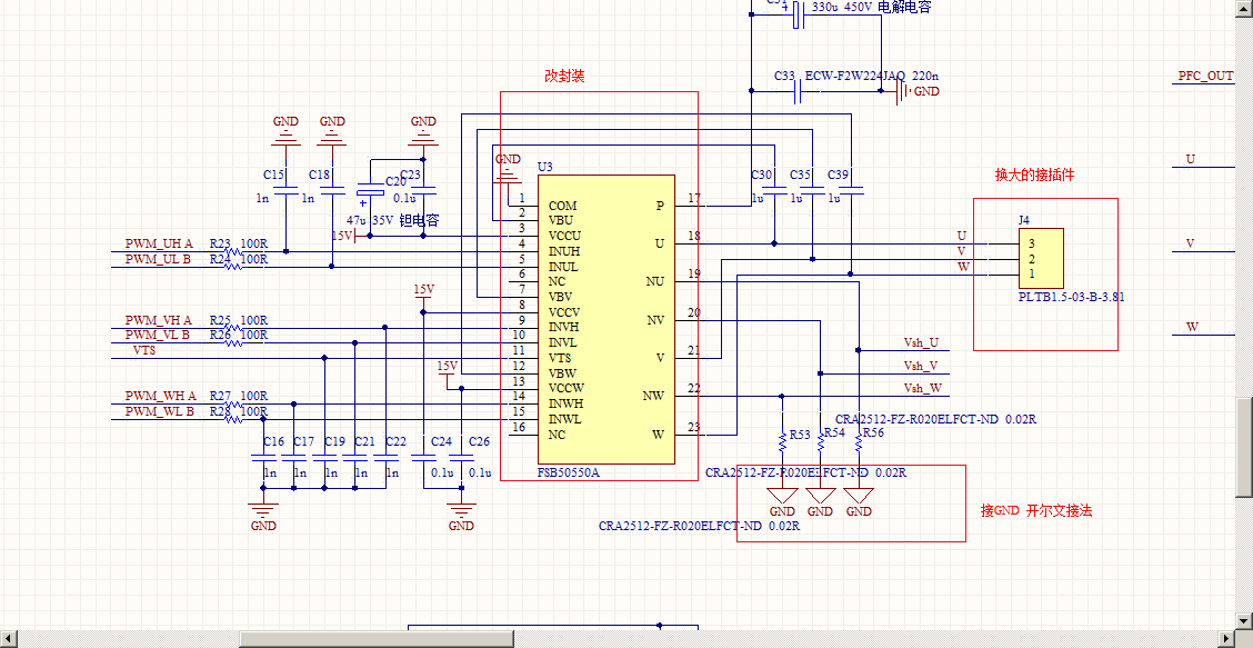

    1、  我现在这边参照 TI 电机高压板子做了一块板子, 控制板用的是F28069F,高压驱动板用的 High Voltage Motor Control and PFC Developers Kit (v2.0)  ,不过将IPM改了,原来板子上的是三菱的 PS21765,我现在换成了 飞兆的 FSB50550,测试用的电机是三相的 220AC / 0.6A / 60W 的感应电机,用F28069F识别到电机参数后做电机的速度力矩调试时出现了烧IPM的情况:
      第一种情况是把电机速度设为 0 时 ,电机停下来了,但过了两分钟那样,IPM的V相就被烧掉了。用示波器检测在速度设为 0 时是有PWM输出的,只是PWM的占空比不变,
     第二种情况是用电流环测试,当要启动电机时,电机还没启动到,IPM就被烧掉了,这次U相出问题了,高压供电的那个引脚也被爆掉了。
    不知道这两种烧IPM的情况会是什么原因引起的?
   2、  用的 PWM 的频率是 25KHz 的,但IPM(PS21765 和 FSB50550 都一样)的开关频率只能到20KHz那样,TI的样例程序上是这样定义的 #define USER_PWM_FREQ_kHz      (15.0) //30.0 Example, 8.0 - 30.0 KHz typical; 45-80 KHz may be required for very low inductance, high speed motors ,不知道TI这样定义的依据是什么?因为PWM的频率大于20KHz就已经超过的IPM的开关频率了,之前我把这个设成25KHz时也没注意到这样问题,这个肯定会对IPM造成影响的吧?
  下图是我这边的IPM外围电路图,其他的都是按TI板子上的来画的。 谢谢。
