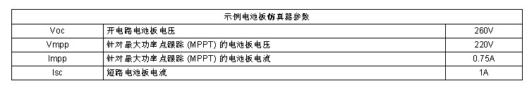

我买了一套HV_SOLAR_DC_DC开发套件,今天上点测试,用的是太阳能仿真电源,输入参数如下:
采用内部供电,controlcard上led1亮,led2不亮,led3闪烁,led4亮。
工作后太阳能仿真电源输出电压一直在240v以上,功率70w左右,LLC输出电压也在240v左右,负载用的是900欧电阻。用万用表检测发现LLC电路的mosfet管正常工作,交错式放大电路模块的两个mosfet管没有pwm波信号,mppt没有工作,请问这是怎么回事。
  • 我后来使用了GUI进行了测试,发现operation mode status始终是02状态,也就是错误状态。我的输入是按照要求给定的,负载时900欧电阻,reset之后的现象就是boost output voltage的电压值从385v一直往下掉最后掉到和输入电压一样,mppt没有工作,请问各位专家这是哪里的问题?
