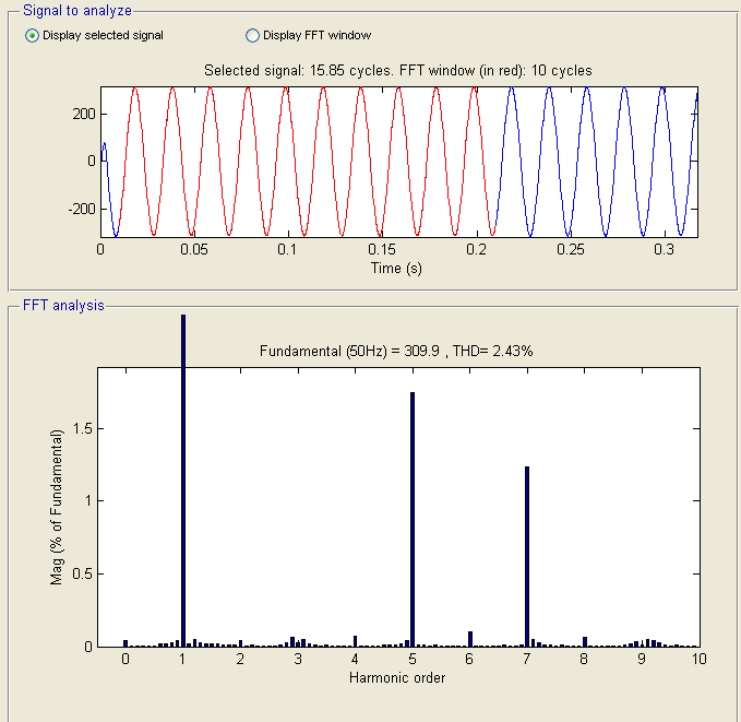

关于TI官网提出的三电平SVPWM方法,仿真含有较大的5次和7次谐波的问题请教???
我所用的拓扑为三电平-二极管钳位;用的是matlab仿真(器件为理想器件,发波之间基本不留死区),软件是开环发波(只检测发波方法);由图可知,在每个扇区转换时,都产生了谐波,基本为5次和7次谐波,这是什么原因?
下图(1);A相的Q1(1通道)、Q2的载波(2通道)和A相电压(3通道)
下图(2);A相(1通道)、B相(2通道)和C相(3通道)
下图(3)为A相的频谱分析:
