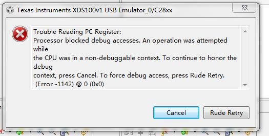

调试时,设了断点会提示如截图的内容。但最近没设断点也经常出这样的问题,有时还死机!请问这是什么原因?怎样解决?
请问是在Flash中调试加断点还是在Ram中?
在Flash中只能加1个断点。
另外,有可能是仿真器的速度有点慢。XDS100是比较慢的仿真器。
程序都是在RAM中运行的。关键是不加断点也会出现。XDS100V2会快一点吗?
