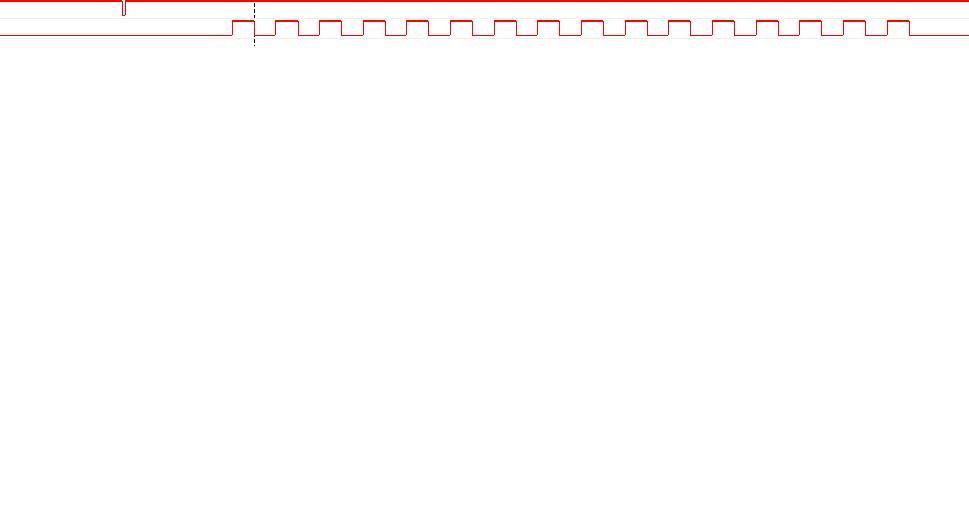

SPI发送数据时会影响GPIO的正常输出?
Other Parts Discussed in Thread: TMS320C28346
我在做SPI时用了一个GPIO 作为SPI外设的片选信号,在SPI发送数据期间,这个片选要一直保持低电平。但是发现SPI发送时会把原来GPIO输出的低电平状态破坏,导致外部设备无法片选,求高人指教啊!

// Transmit data
GpioDataRegs.GPACLEAR.bit.GPIO9 = 1;
GpioDataRegs.GPACLEAR.bit.GPIO13 = 1;
spi_xmit(sdata);
GpioDataRegs.GPASET.bit.GPIO13 = 1;
sdata++;
就是下面这几行:
spi_xmit(sdata);
GPIO13只有一个下脉冲,并不是我我想要的,能保持16个SPICLK的低电平。
