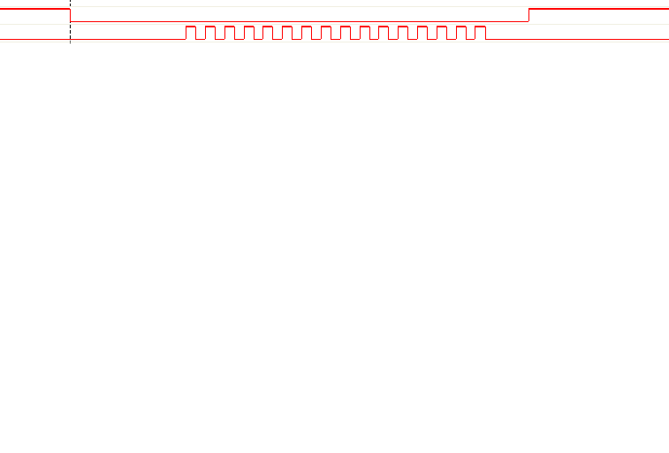

问题已解决!!! 《SPI发送数据时会影响GPIO的正常输出?》 但还是不明白为什么??????跪求真相!!!
修改了如下代码:
GpioDataRegs.GPACLEAR.bit.GPIO9 = 1;
GpioDataRegs.GPACLEAR.bit.GPIO13 = 1;
spi_xmit(sdata);
GpioDataRegs.GPASET.bit.GPIO13 = 1;
修改为:
GpioDataRegs.GPACLEAR.bit.GPIO2 = 1; // Clear Gpio0
spi_xmit(sdata);
DELAY_US(17);
GpioDataRegs.GPASET.bit.GPIO2 = 1;

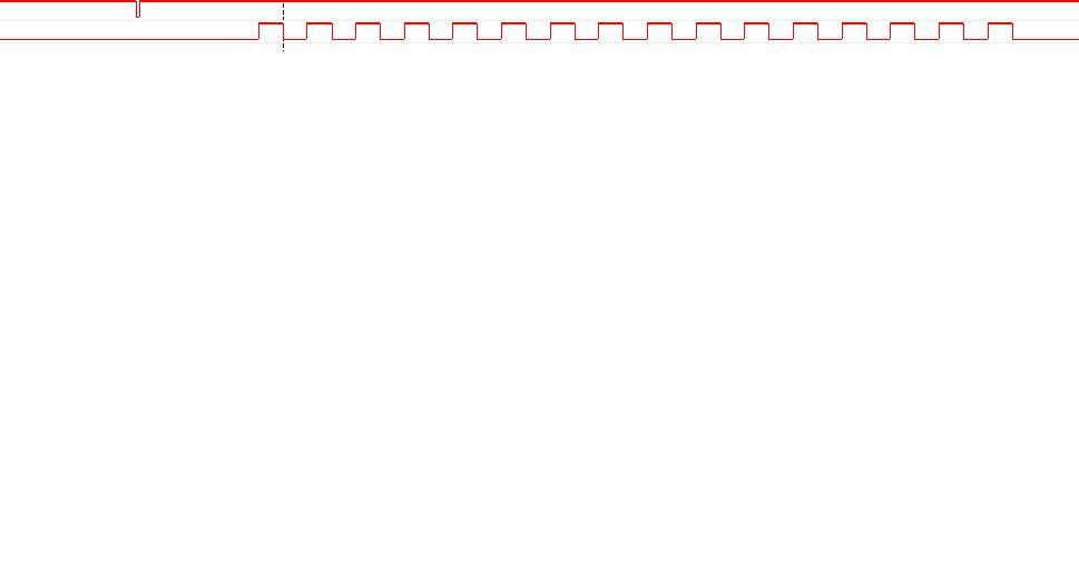

输出波形为:
