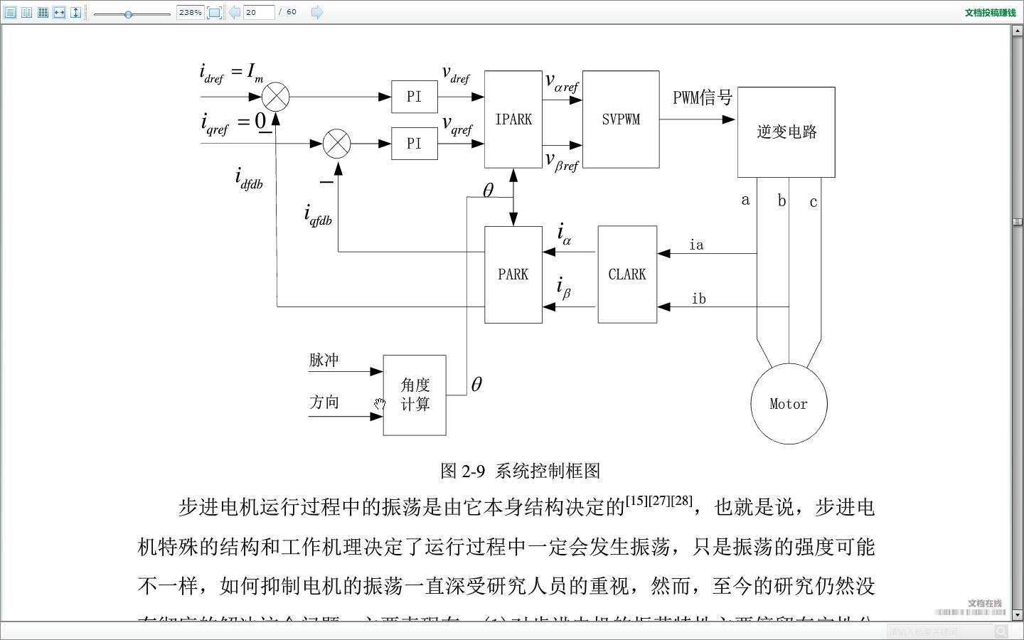

1.请问,调试三相混合式步进电机,应该参考aci的例程,还是PMSM的例程。我突然看到有人叫我参考BLDC3-2的代码。
2.我是用aci3_3为原型模板做的。
  做到LEVEL3的时候,电流闭环成功。能在低速运行。

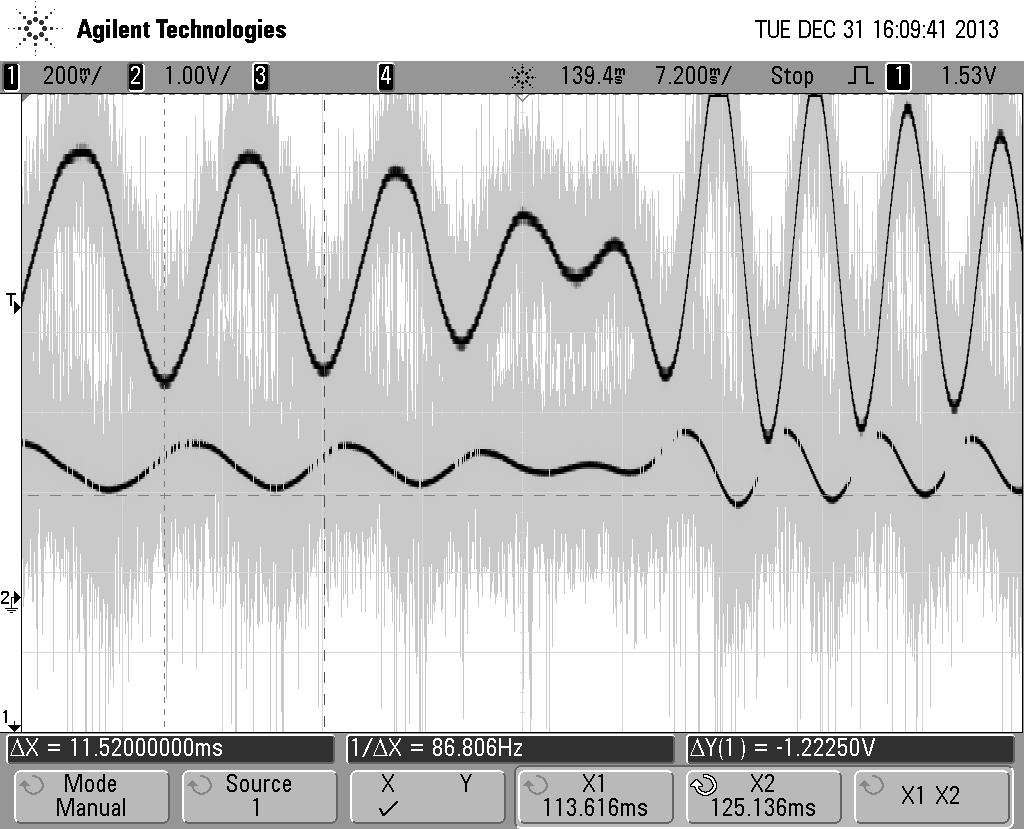

  当需要进行速度控制时,出现堵转。抓到Ia,Ib波形出现波动。
  我调整了PID参数,但是没用。有人说是电压饱和的问题,有人说是反电动势造成的。需要调节Iq。
  我想请教是是什么原因造成的?应该从什么方向去解决?
 下面是系统框图,以及,Ia Ib的电流突变的图。
一旦突变,电机就不转了。虽然后面电流又正常了。可是因为太快了,电机带不动。所以也不会转
