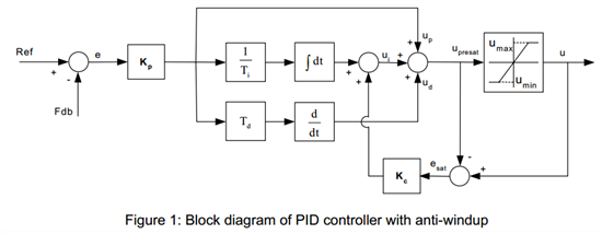

请教TI带传感器异步电机控制中PID控制器Simulink仿真图搭建~~~
TI的各位高工,你们好
最近在做异步电机仿真,使用了TI的开发套件,并参考了TI的文档《pid_reg3.pdf》,其中介绍了一个带抗积分饱和的PID控制器,实现框图如下
pid方程如下
现求一个PID的Simulink仿真模型,万分感谢~~
