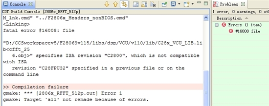

在使用CCS5编译VCU例程-2806x_RFFT_512p的时候出现以下错误
之前遇到类似的错误,只要把运行支持库改成自动(如图)即可
但是这次不起作用。请问是怎么一回事?改其它两个选项也不行。

这是工程的C28选择还是C28FPU的选择问题。
那个工程中用的库文件,在编译的时候,选择的是C28,并没有选择FPU。
你可以FPU选项去掉。
关于去掉方法:
我以前的帖子提到过,就是在工程上右键,Build Options,C2000 compiler,里面有个选项,有VCU,FPU,CLA的,你把FPU那个关掉再试试。
