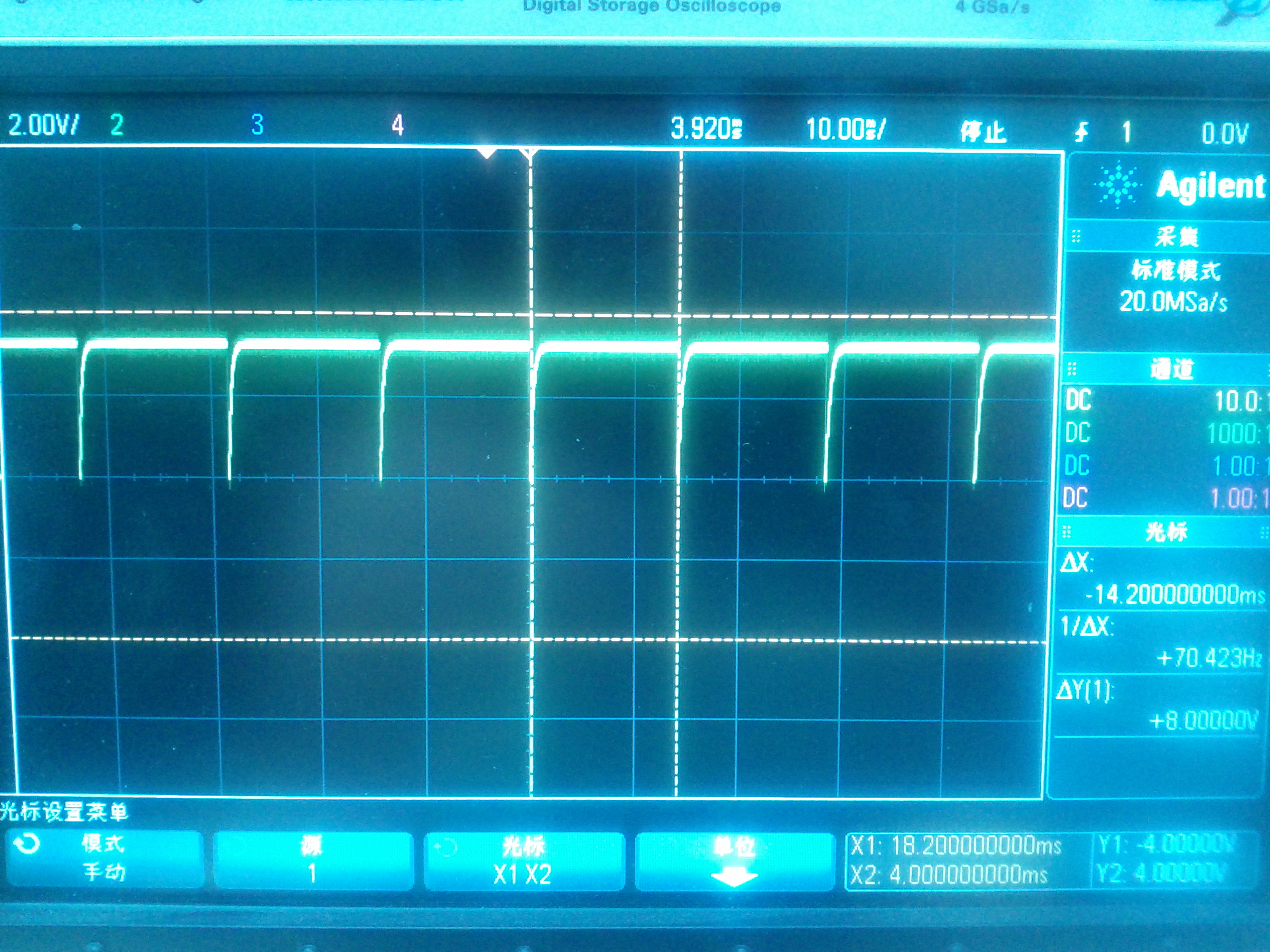

纯软件问题导致DSP的复位脚周期性复位
板子用别人的代码复位脚很正常,用我的代码后复位脚就出现下面的情况,看门狗是关闭的,不会是看门狗复位。

    从这个周期性延时及时间来看,应该是看门狗导致的复位。
    看门狗默认是打开的。你的工程中是否有DSP28xxx_CodeStartBranch.asm代码,这个是用于关看门狗及跳转到用户程序的。
    Eric

  • 硬件的话,检查一下电源吧,看看电源供电是否不稳定,造成了反复复位,特别查看一下1.8V 引脚外面连接的2.2uf的电容,有没有问题
    软件估计就和看门狗有关系了。

  • 用TI的例程不会有问题,用别人的代码也不会有问题。
    我的代码烧写进去后仿真没有问题,上电后就复位脚就周期性被拉低。这个问题一定是哪里配置不对。
  • 问题找到了。有一处调用子程序返回时程序跑飞了,把原先的CALL和RET改为LCR和LRETR就好了,但是前面几处调用子程序用CALL和RET是没事的。
