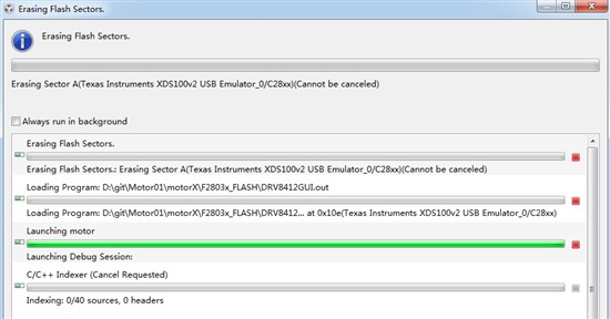

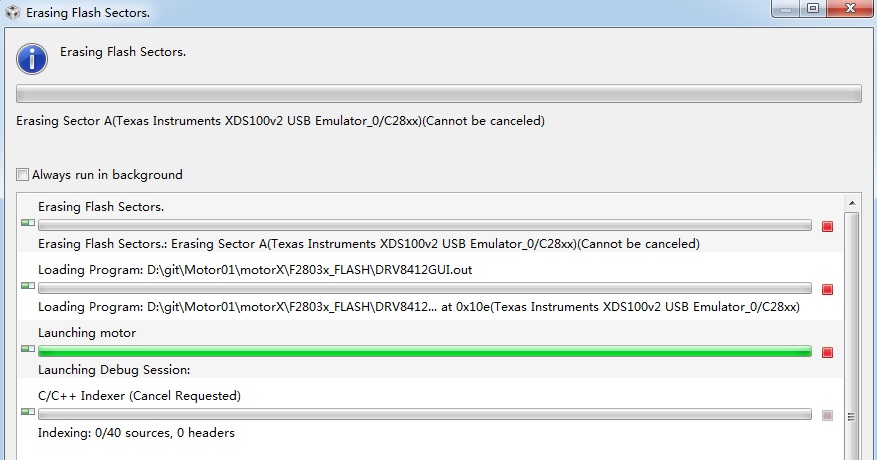

问题表现为,写入时,erase 和 load 两个弹出窗口的进度条都没有进度显示,停顿了一下,就弹出一个窗口,说“Load program Error”,控台的红色字体显示
C28xx: Flash operation timed out waiting for the algorithm to complete. Operation cancelled.
C28xx: GEL: File: D:\git\Motor01\motorX\F2803x_FLASH\DRV8412GUI.out: Load failed.

  • 这是进程,前面两个进程都是空的,最后一个indexer进程在load失败退出后,还挂在progress的窗口里,状态栏右下角也显示出来。
    这个窗口过后就弹出 load窗口,然后就报告失败了

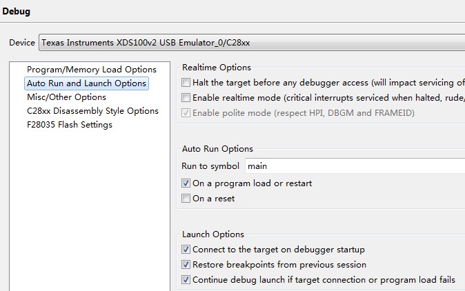

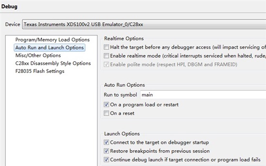

  • 自己解决了,这个选项里面多打几个钩钩就可以了,但是作为选项,也不至于报那么诡异的错误啊。开始只是打最后一个钩,就是不管是否load成功,都保持链接,然后自己手工load,成功了!证明out文件也是没问题的,就是这几个选项到底什么意思?为什么会导致错误?
  • 确定问题所在了,关键是那个 on a reset 不能打钩,就是说,对XDS100v2 仿真器,用flash模式,如果那个地方打钩,就会load不成功。是不是bug啊?
