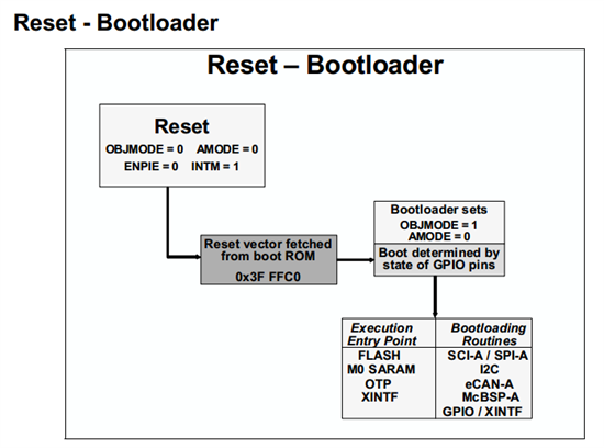

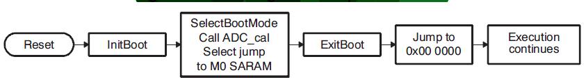

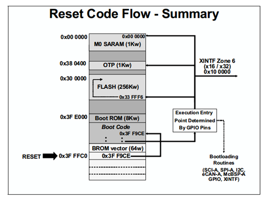

在用仿真器的时候,上电复位后PC指针指向0x3FF9CE ,并非datasheet中说的0x3FFFC0,请问在仿真器环境下,28335的引导过程是下图这样的吗,求大神指导。。
  • leihua,
    上电复位后PC指针指向0X3FF9CE是复位向量,芯片到0X3FFFC0取这个复位向量,即跳转到这个地址去执行引导模式的判断。
