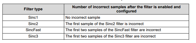

  • 您好,非常感谢您的回答,我还有一些问题想要请教一下,当我配置的SDFM滤波器如下所示,滤波器类型为sinc3,调制器数据速率为20MHz,OSR=256,Sinc滤波器延时计算为38.4us时,使用SDFM事件同步的方法,当我在同步位置发生38.4us后得到第一个数据,第二个数据产生的时间是否为下一个38.4us呢?还是像采样窗口滑动的原理,只用等待一次38.4us下一个数据将会很快计算得到。
    很期待您的再次答复,谢谢您!
  • 你好,
    是的,我认为应该是这样。值得注意的是:
    在SDSYNC event下,sin3类型下头两个结果是不正确的。由架构决定,至少需要经过Sinc filter latency+5 SD-Cx 时钟周期 才能读到正确的值。
