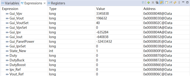

你好,我目前將Bi-Directional BuckBoost Converter的範例程式燒錄到035的開發板上,
再以跳線的方式將ADC和PWM訊號連接到我的BuckBoost板子的腳位上,
我在輸入電壓50V,輸出電壓Gui_VoutSet設置40V的情況下執行程式,
結果發現沒有DUTY,而Gui_Vpv、Gui_Vout、Gui_Ipv、Gui_Iout、、Gui_PanelPower的值都很大,
Gui_Vpv應該顯示為50V,卻變成3345838的值,想知道這樣的請況是甚麼問題?
BuckBoost板子是依照此例程的電路設計,零件數值也是,
CCS版本12.1.0
