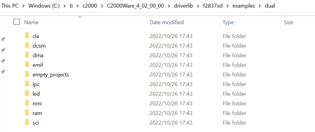

你好
1、Flash可以保存数据。官方提供了一个Flash读写的库和说明文档,可以参考
F021FLASHAPI 驱动程序或库 | TI.com.cn
TMS320F2837xS Flash API Reference Guide (Rev. A) (ti.com.cn)
2、在工程的cmd文件中分别定义CPU1和CPU2的地址空间?例程可参考TI的C2000Ware。
