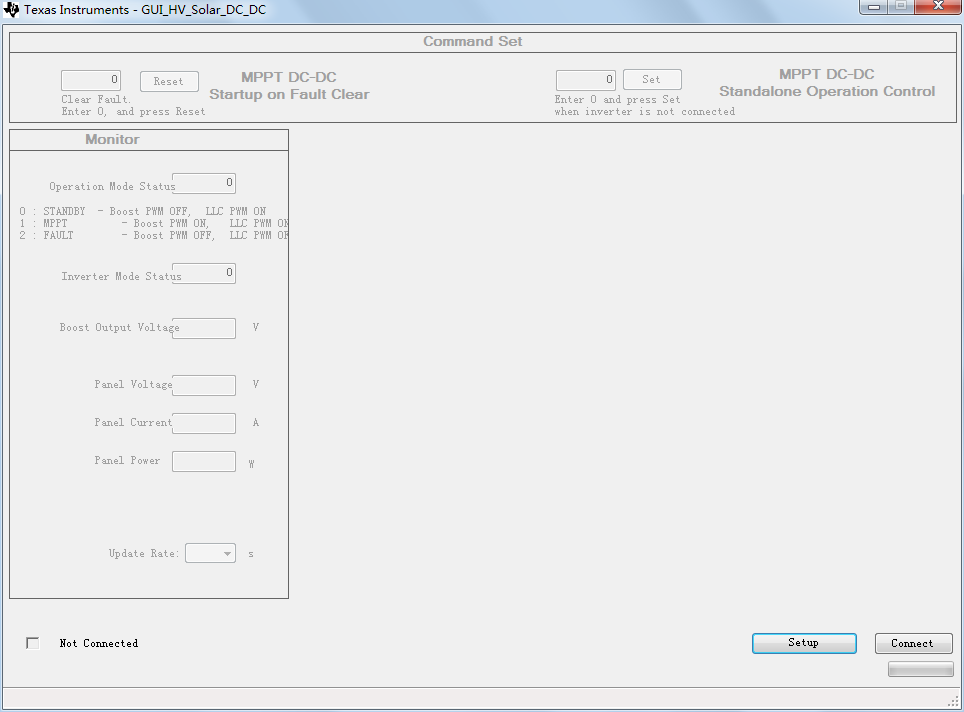

我尝试过用GUI来启动MPPT,但是也失败了,启动之后一开始输出电压为400v,但是会一直往下掉知道掉到和输入电压一样,GUI无法观测程序运行的具体情况所以我就猜测set键应该对应的是inverter_connected变量,operation mode status对应的是Operation_mode变量,那reset对应的是哪个变量呢?我的猜测对吗?
