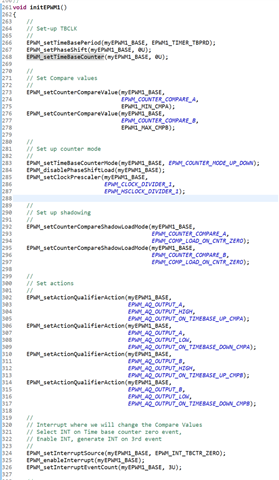

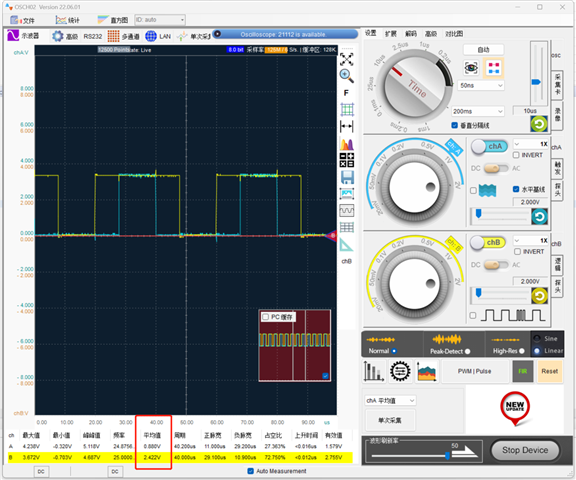

您好我运行了ti官方提供的例程epwm_ex2_updown_aq。程序中将pwm的TBPRD设置成2000,计数模式为增减计数,也并没有对pwm的时钟分频,按道理说生成的pwm应该是20us的周期,但我在示波器中却显示周期有40us,想请教下是否有别的地方会影响到pwm的周期但我没考虑?

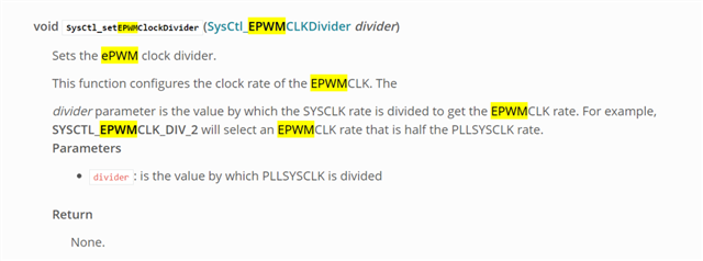

那在初始化程序中我该如何修改将TBCLK的时钟变为200MHz呢?

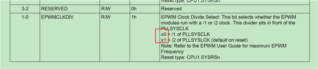

嗯嗯,我看到EPWMCLKDIV的值为1,将系统时钟分了一半的频率。(之前误以为EPWMCLKDIV=1是不分频)
另外我想问下我下图中红色部分的“x”是印刷错误么。
Hi yeyuan zhu,
x表示hex的意思。
