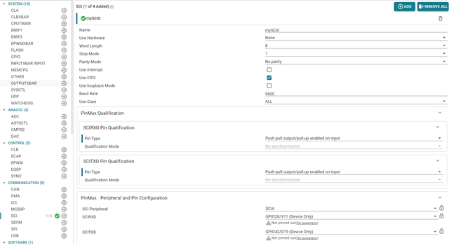

1  代码与配置
1.1 sysconfig配置
1.2 代码配置
2   问题
进入debug模式后,有com4返回了CPU发送的信息,主程序运行至 ”receivedChar = SCI_readCharBlockingFIFO(mySCI0_BASE);“,并等待输入,
向COM4输入栏输入数字,无任何反应,主程序一直卡在”receivedChar = SCI_readCharBlockingFIFO(mySCI0_BASE);“
