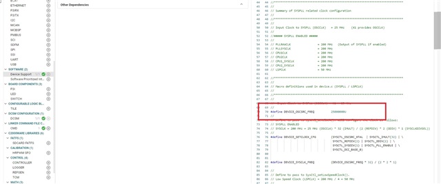

如图所示,如果使用了Device Support功能,将通过ClockTree Tool配置系统时钟树,默认使用晶振是25MHz,我的板子晶振为10MHz,应该如何通过sysconfig工具修改该文件?

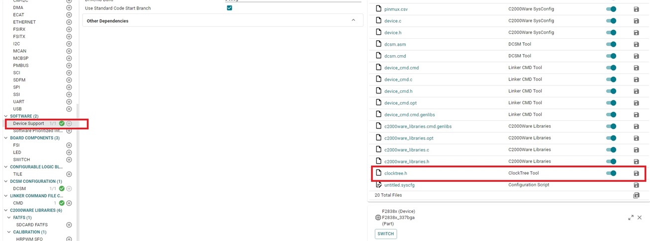

我知道如何配置时钟,但是在CCS工程中不允许直接修改clocktree.h文件

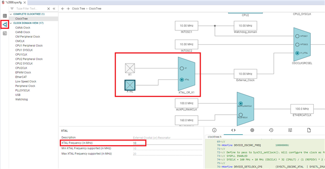

    要选择Clock Tree tool,请确保单击下面小方框显示的clocktree符号。 选择clocktree tool后,您需要在 XTAL_OR_X1多路复用器中选择 XTAL。
    XTAL 默认频率为10MHz。 不过如果您想更改它,请选择 XTAL 并更改 XTAL 频率(以 MHz 为单位)。
