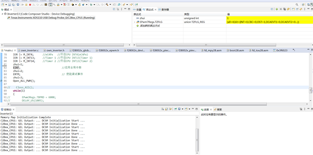

这是怎么回事
补充
发现是配置了中断然后就卡在那了
是要怎么解决呀

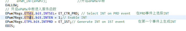

就是我定义了几个中断 但是在执行时只执行了一个 我使用变量进行仿真 发现程序卡在了EINT上
程序是用的TI的例程吗?用的哪个例程?
不是使用例程 ,参考了几个例程 然后进行修改的
应该是你的配置问题。建议你在对照例程检查检查代码。没有代码的话我也不好找出问题在哪。
那行 我先不用多中断的 检查了挺久没找出来
你好,问题找出来了吗?
使用 EINT; IER = M_INT4;
中断嵌套就不会卡 感觉是几个中断一起触发所以卡住了
