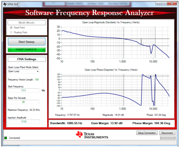

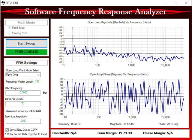

我目前研究BuckBoostBiDir_F2803x的例程,USER GUIDE使用SFRA量測出來的跟我量測出來的波德圖完全不一樣
我的:
USERGUIDE:

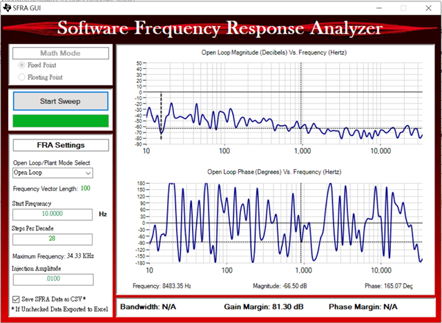

而且我於相同的輸入輸出電壓(Vin 50V/ Vout 40V)下再使用SFRA掃一次得到的結果和第一次掃出來的結果也不一樣

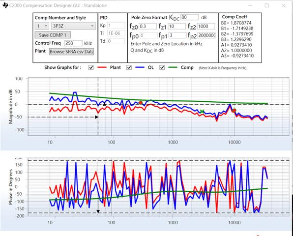

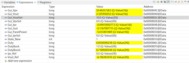

我嘗試將SFRA偵測出來的波型使用compensation designer補償,顯示stable loop,但是輸出電壓怎麼設定都沒辦法到設定值,緩慢生到2V就停了
為什麼會這樣呢?
"The code is running on a custom board. There are issues on that board that have not been resolved yet. Before moving to a stable SFRA scan, we need to resolve those issues first."
