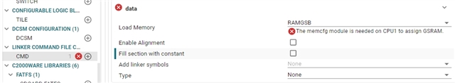

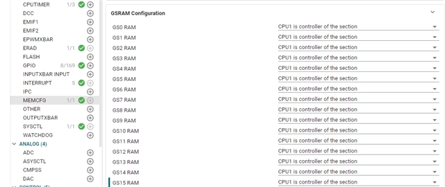

(1)图1所示,在sysconfig 工具中已将GSRAM全部分配给CPU1;

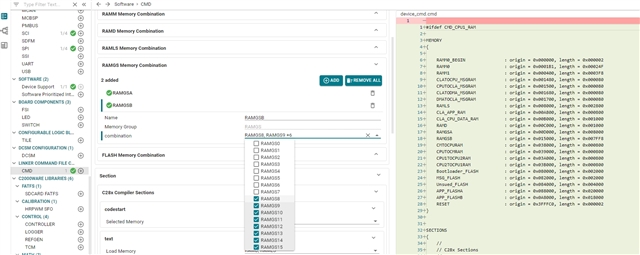

(2)图2中将GSRAM8-15合并成RAMGSB,图中还显示了生成的CMD文件;
(3)图3中若将,RAMGSB内存分配给data段,将提示错误The memcfg module is needed on CPU1 to assign GSRAM,并且该内存无论分配给任何段都会报该错误,这是否是bug?

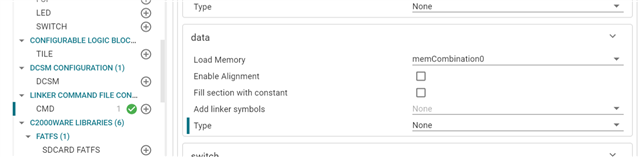

  • 你好,我按照你的设置配置了一下,并没有出现错误:
    你可以导入C:\ti\c2000\C2000Ware_4_02_00_00\driverlib\f2838x\examples\c28x\empty_projects 工程再试一下吗?

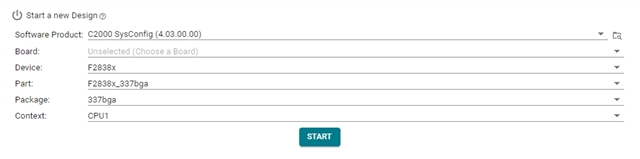

  • 您好,我又试了一下,发现在C2000Ware 4.2版本下这样操作是正常的,但是在C2000Ware 4.3版本下还是会报错,sysconfig版本是1.15,麻烦您能基于报错的版本尝试一下吗?谢谢
  • 你好,我用最新版本的C2000Ware和syscfg工具试了一下确实是有错误,可能是bug。我咨询一下TI相关资深工程师来确认下,一旦有回复会立即回复您。
  • 你好,这的确是个bug,你会在下个版本的C2000Ware中看到更新。
