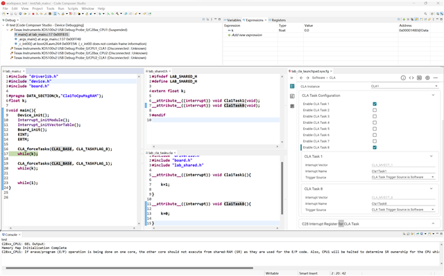

在学习CLA例程中,代码配置如下
可以看到完成task8后,k=0,但仿真一直卡在while(k)处,不符合逻辑。
望TI可以提供相关帮助。
我使用k的目的是为了接收CLA任务完成的信息,因此我使用while(CLA_getTaskRunStatus(CLA1_BASE,CLA_TASK_8));可以完成功能需求,但float k=0为什么无法在debug中跳出while(k)仍然无法理解,感谢ti工程师的回复!
