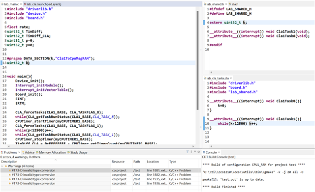

在学习CLA例程时,我设置k为共享变量,可正常编译如下:

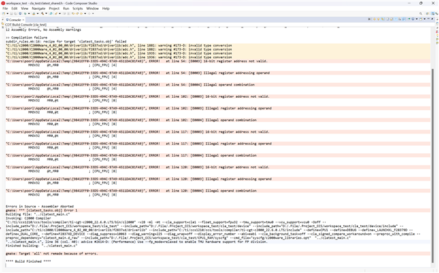

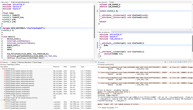

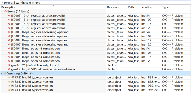

而仅仅是将k改为t后,出现大量报错,如下:
t是否不能作为变量名?望TI工程师可以提供帮助!

你可以试试单独在一个文件中定义变量t,然后编译看看是哪个文件除了问题吗?

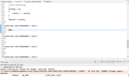

我尝试了一下的确是会报错:
当我在CLA中使用t变量会报错,根据错误描述FPU汇编语言相关。总之你避免在CLA中使用t变量就行。
