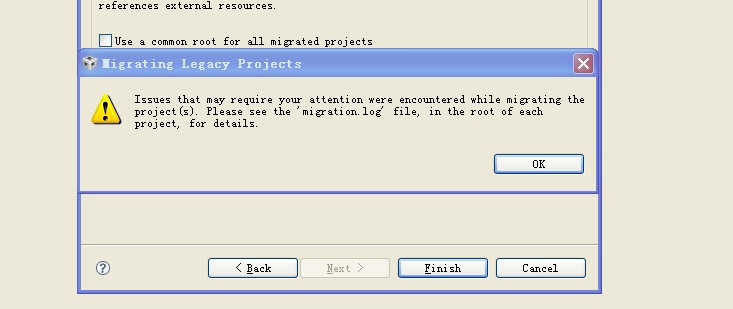

ccs导入ccs3.3工程时出现的错误信息。
在使用CCS4.2导入CCS3.3工程时,出现如下错误信息,导致导入的CCS3.3工程无法使用,需要重新建立CCS3.3工程才能正确导入;
有什么解决方法啊?原因是什么,谢谢。
  • 请问您导入TI的历程也出现同样的错误么?还是只是导入您以前自己建立的工程?
  • 导入TI的例程是没有问题的,只有导入我自己的工程才有这个问题;而且具体是我哪个工程也不确定,之前没有这个问题,随着工程中源代码文件的增多,代码量的增加,突然就出现无法导入问题了;没办法,只有重新建立一个新的CCS3.3工程加入代码后编译,再导入到CCS4中,这样以后很麻烦,再碰到这个问题又得重新建工程,不知道有没有彻底解决的办法?谢谢

  • 如果一个CCS3.3的工程被CCSv4导入过,您再在CCSv3.3下对工程做修改,再次用CCSv4导入就可能出现此问题。
    请问:
    您是在CCSv4对其做的添加源文件修改,还是用CCSv3,3?
    建议您一次性导入后,不要再用CCS3.3了
  • 因为CCS4对中文支持不是很好,而且会出现源文件在CCS4下做修改后无法保存的现象;由于我们用的是28069芯片,只能在CCS4下下载程序,所以我们的做法是在CCS3.3下建立工程添加源文件,没问题后,再倒入到CCS4中进行下载,源码编译在CCS3.3或者CCS4下都可以。我们每次用CCS4导入CCS3.3工程时,都会删掉上次导入产生的与工程名相同的那个CCS4配置文件夹,在CCS4下就我们都是用:Import Legacy CCSv3.3 Project 的方式导入到CCS4中。
    有时候新建一个CCS3.3工程后,刚开始导入几次没有问题,随着源文件或者代码的增加,就会突然出现倒入报错现象,没办法,我们只能再把之前的CCS工程重新建一遍,但这样不是解决问题的根本原因,我们想知道,导入出错的根本原因是什么?有没有彻底的解决方法?这个问题困扰我们很久了.....谢谢O(∩_∩)O~
  • 能否用CCSv5再尝试一下?
    因为CCSv4 不会再更新了。
    CCSv5的下载地址在置顶的热门资料分享中。
