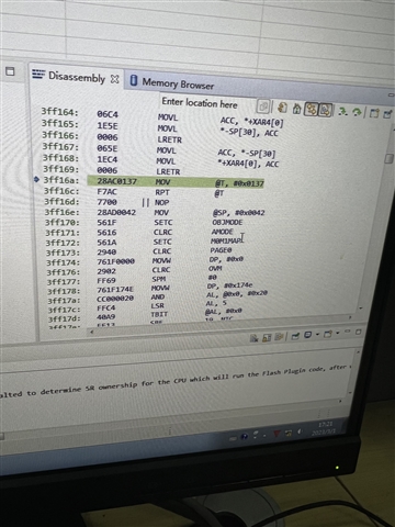

有时候跑飞ccs会显示out at address 0x0 或者0x3ff16a
还有出现突然停在_Fapi_issueFsmCommand这 跑飞之后程序只能再次下载才能继续运行 不可以restart

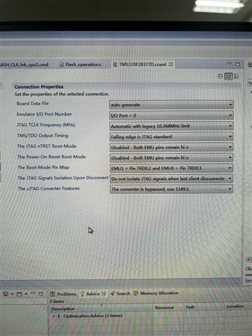

    xds100v3和 XDS560V2使用的是单独的软件来生成发送到器件的位。 该问题可能是由 XDS560V2软件中的某些问题引起的,是一个非常具体且很难找到的bug。
    对您来说该问题是否很紧迫?还是说可以使用没有该问题的xds100v3继续推进您的项目?
  • 不是非常紧迫 可以继续使用xds100v3继续调试 但是下载的速度较慢 当时采购xda560就是为了调试能够更加快速 如果可以的话希望还是能帮忙找找解决方案 谢谢!
  • 好的明白,我们反馈给工程师看下,应该会在下周工作日给到您答复。
  • 您好,
    如果能找到根本原因确实很好,但这个可能不是 C2000器件的问题,而是 XDS560调试探针的问题。 我们的专家询问了一位熟知XDS560软件的工程师,但他们也表示没见过该问题。
    如果可以的话您愿意试下其他 JTAG 调试探针吗? 调试时XDS110比 XDS100快,可以选择将 TCK 频率设置为高达14MHz。 XDS200调试探针可设置为以20MHz 运行。
