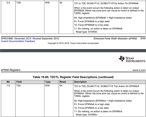

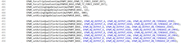

使用TZ封波的方式可以只关闭其中一支吗?
设置了死区会不会不能开一支闭一支,只能两支一起关闭?
Hi,
??? ? 说:使用TZ封波的方式可以只关闭其中一支吗?
可以的:

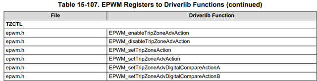

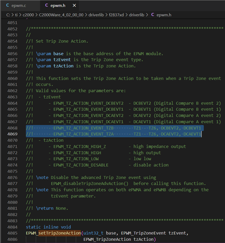

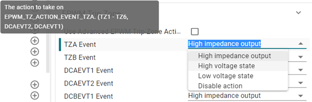

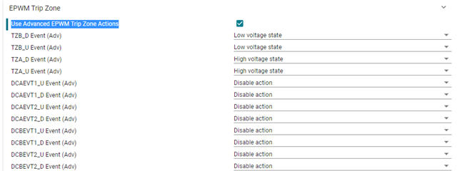

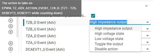

您好,请问是不是需要打开可视化配置TZ模块里的Use Advanced EPWM Trip Zone Actions。此外让TZCTL里TZA置1的库函数是哪一个呢?
不需要勾选的:
勾选了的话控制更加精确,会分辨TZ事件发生时计数器是处于什么计数状态(一般是用于up-down计数模式):
