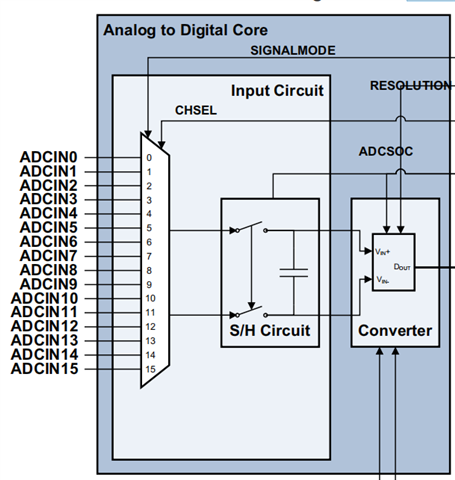

我正在学习28377,它与ADC有关的的芯片引脚是:ADCINB0~5、ADCINA0~5、ADCIND0~5、ADCINC2~5、ADCIN14~ADCIN15。但资料手册上显示的ADC Module Block Diagram是这样的:
请问在使用的时候该怎么把ADC_Channel和实际的引脚对应起来?

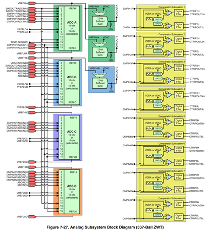

你好!看下面这个图,可能会弄清楚。它在TMS320F2837xS Microcontrollers datasheet (Rev. J) (ti.com) 94页。每个ADC都有15个通道可供选择,但不同的器件ADC能连接到片外的通道可能不一样。

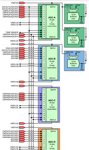

你贴出来的这个框图是通用示例,这个器件实际上的框图是这样的:

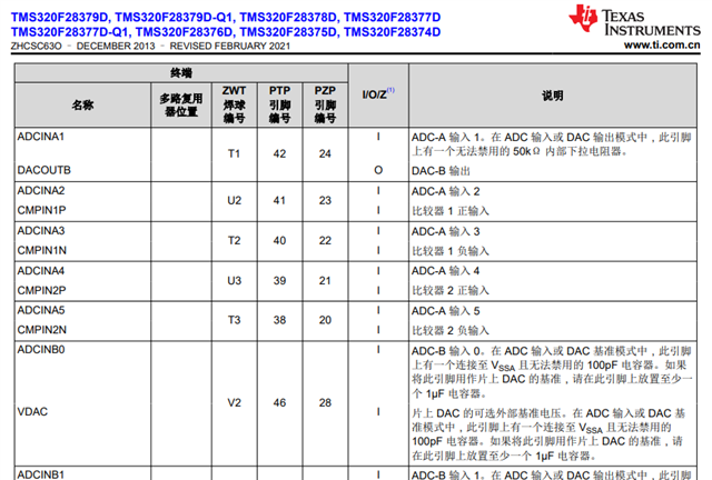

每一个ADC通道对应的管脚都是固定的:
详细请看zhcsc63o_TMS320F2837xD 双核微控制器 datasheet (Rev. O)7.2.1 信号说明
