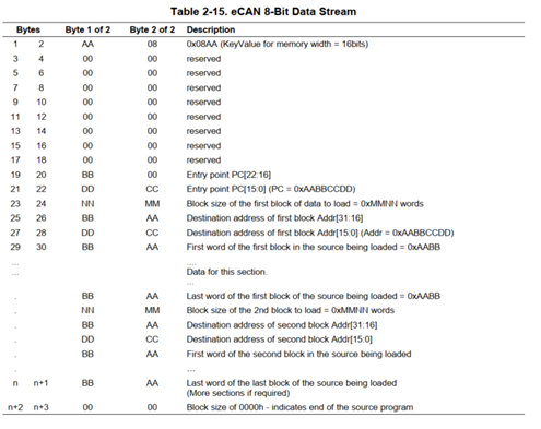

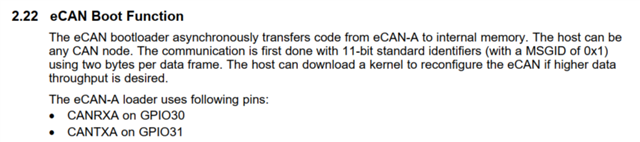

关于DSP boot相关功能,在查找TI的相关文档以后有这样一个疑问,例如,如果使用eCAN Boot Function
我的理解除了配置引脚电平以外,数据格式按照这个格式下发就可以实现了:
目前的疑问是:下发数据的大小受那个条件的限值,能下发的最大数据量是多少?
还有就是下发的destination address有何限值?多谢

Hi Hui,
没有,只要flash能装得下;
memory map中列出的所有有效地址都可以。
