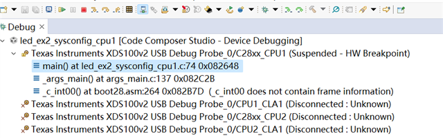

我导入TI的基本例程工程led_ex2_sysconfig_multi,它位于 [C2000Ware_Install_Path]\driverlib\f2837xd\examples\dual\led;
我点击multi工程并bulid;
再点击cpu1工程并debug,选择CPU1后开始烧写;
再点击Debug Probe/CPU2右键connect Target,并Load led_ex2_sysconfig_cpu2.out;
而后我点击Debug Probe/CPU1 ,再点击resume,再选中Debug Probe/CPU2,点击resume,程序正常运行,led开始交替闪烁;
而后我点击终止debug,断开usb线,
重新上电复位后,问题出现:led常亮,即flash程序未运行。
请问TI工程师如何将该新sysconfig例程运行在FLASH STANDALONE 模式,即离线运行双核flash程序(在sysconfig双核模板下)?

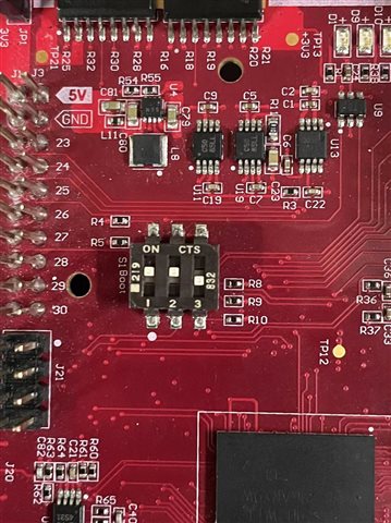

根据文档所指原理图:
按照原文操作后,断电后,我将S1的TRST设置为0,如下图所示,
然后上电,可惜的是,led依然常亮,即flash程序未运行,望TI工程师可以提供帮助,谢谢!

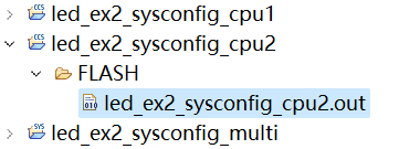

感谢TI工程师的回复!
非常抱歉,这个链接的内容好像不包括对sysconfig的配置,令我有些无从下手;
希望TI工程师可以描述一下,将[C2000Ware_Install_Path]\driverlib\f2837xd\examples\dual\led中的sysconfig工程运行在standalone模式的过程,非常感谢!
你可以试试个例程吗?C:\ti\c2000\C2000Ware_4_03_00_00\driverlib\f2837xd\examples\dual\led ex1.
我使用这个工程可以成功运行standalone。
但是我用sysconfig的例程也是无法standalone运行。
