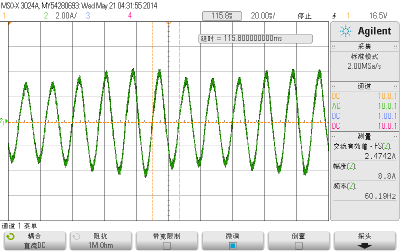

1.负载200欧的时候,输入相电压120V,输出直流电压400V,建立BUILD2电流环,ilref=0.2,时,测的相电流波形如图所示,无法达到参考电压400V,请问电流波动的原因?
2.测试过程中出现过流保护,
,是什么原因造成的。

build 1 中的所有 ADC 感应是否正确?对于build 2,您将从 ilref=0.05 开始,那时候一切都好吗?只有当您将 ilref 增加到 0.2 时才会出现此问题吗?
能不能也附上一张看到这个问题时expression窗口的图片?

它实际上与三个部分有关:软件方面的传感/控制环路/PWM,但它可能是硬件问题(如果它们有另一个 EVM 或电源)。 请检查上次提及的以下问题。
如果 ADC 值正确。 您可以检查当前参考,并在需要时绘制它。如果参考也正确,请检查 build 2 的控制功能。
