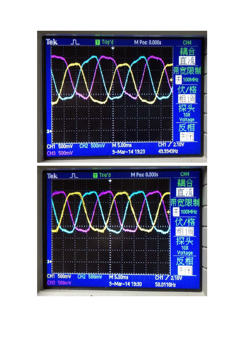

28335的AD采样值异常跳动问题,求指点。
(1)我的28335在AD采用时出现了一个非常奇怪的异常跳动问题,我现在把具体现象描述一下:在AD口输入模拟电压不变(比如我是用1.65V)的情况下,我进行程序编译,下载,运行等,这个时候我观察ADmirror结果寄存器的值为2250, 2245, 2235, 2260, 2247, 2257, 2255等等,总之是围绕大约2250左右波动,因为我的1.65V毕竟也会有微小的波动。然而,当我disconnect后再connect,再进行第二次编译,下载,运行等,此时我观察ADmirror结果寄存器的值却变为2271, 2264, 2256, 2282, 2269, 2278, 2277等等,也就是说围绕2270左右波动。这样如此反复,发现在1.65V的模拟量输入不变的情况下,ADmirror结果寄存器的值却有两个基准,即这次调试时为2250左右,下次调试时为2270左右,很奇怪的现象。这个感觉很不正常,它不是说程序在运行中AD采样值的波动范围大小问题,而是说每当重新下载程序运行时AD采样值的基准跳动问题。这样给我带来的问题就是,我在调试三相并网逆变器时,对三相输入电压采样并生成SPWM时波形会变得一次编译下载运行时平衡的,另一次重新编译下载运行时却不平衡,见附件波形图。顺便说一下,基准值的跳动就这两种情况,没有第三种情况了。
(2)另外,我跟我的导师已经确认过了:进入AD口的模拟量没问题,而从处理AD结果寄存器的第一条指令开始往后也都没问题(因为我们用理想正弦波验证了)。
