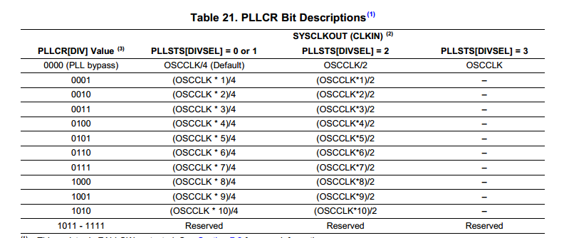

F28335能否通过20M外部晶振PLL倍频内部系统时钟到140M
F28335能否通过20M外部晶振PLL倍频内部系统时钟到140M,RT。另外,一般C2000系列外部晶振频率选择范围大概是多少?谢谢
  • Mecca,
    首先好奇你为什么选择140M的主频。
    其次是根据下图,20M的主频没法倍频到140M。
    一般晶振选择 10M, 20M ,30M。
