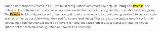

是把编译方式在RELEASE和DEBUG之间切换吗?
如何使用,单开编译就报错
你好,参考下下图:

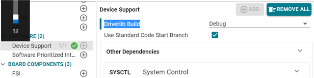

所以把Driverlib Build 设置成RELEASE之后需要怎么做。编译会报错
看报错是重复定义了。是将Debug改成RELEASE之后才有的现象吗?
实际使用中不管是DEBUG还是RELEASE,只要是点开Device support就会报错
这个功能很少用,是一个比较新的功能,不排除有某些bug。
一般来讲这个选项并不需要设置,因为在CCS中有默认的设置。使用默认的设置就好。
