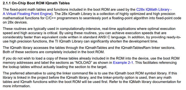

你好,
例如正余弦函数的计算吗
支持。在手册2.11章节有相关描述:
可以导入C2000ware中示例工程:C:\ti\c2000\C2000Ware_4_03_00_00\libraries\math\IQmath\c28\examples\C\2802x
