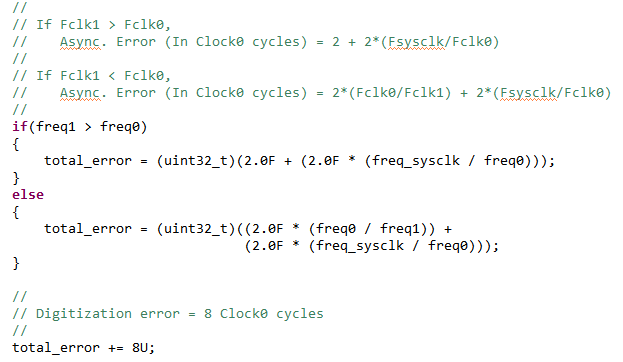

1.关于异步误差和数字化误差描述
用户指南:
C2000例程:

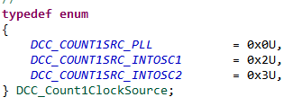

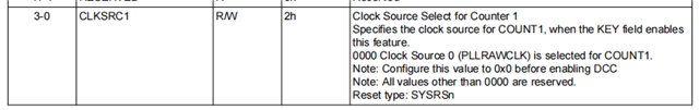

2.关于CLKSRC1时钟源选择
用户指南:
只有一种选择PLLRAWCLK;
C2000例程:
定义了三种选择,且dcc_ex2_single_shot_measurement.c例程内有使用除PLL外的时钟源
请问应该以哪个为准
1.关于异步误差和数字化误差描述
用户指南:
C2000例程:
2.关于CLKSRC1时钟源选择
用户指南:
只有一种选择PLLRAWCLK;
C2000例程:
请问应该以哪个为准

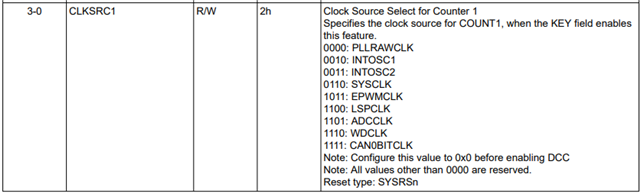

1. 我们在最新版本的TRM中已经做出了改动:
https://www.ti.com.cn/cn/lit/ug/sprui33f/sprui33f.pdf
我们建议您使用TI提供的最新版本的资料,包括但不限于TRM,datasheet,SDK,IDE等等;
2. 同上:
