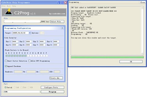

我用SCI接口烧录hex文件,如果目标文件没有加密,即CSM密码全部为0xFFFF,则烧录后能正常运行,但是对目标文件加密后(只修改PWL6为0x1111),显示烧录成功,可是改跳线为Flash起动后,复位DSP程序没有运行。
附件图片为烧录加密文件的过程,使用C2PROG烧录。CCS版本为4.2
这是怎么回事啊?
