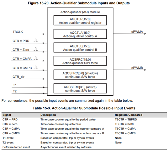

想咨询下,关于28377D怎么配置单独的epwm输出?即如:EPWM1A和EPWM1B发出的PWM没有关系,单独发波。
Part Number: TMS320F28377D
可以,AQ子模块可以根据不同输入信号分别配置A路或B路的动作:
https://www.ti.com.cn/cn/lit/ug/spruhm8i/spruhm8i.pdf P1890
15.6.2 Action-Qualifier Submodule Control and Status Register Definitions
P1979
15.15.2 EPWM_REGS Registers
