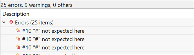

C2000Ware里该芯片所有的CM例程都无法编译成功,报一些看起来没错的错误,请问有什么解决办法吗?
可能是C2000ware的问题或者是CCS的问题。
重新安装C2000Ware,再在新工程空间导入。还是不行的话重新安装CCS。同时注意工程路径以及安装路径不要太长,文件夹的名字也不要太长,同时最好是全英文。并且建议将C2000Ware以及CCS都升级到最新版本。
如果还有问题请让我知道。
删了也是没用,会在新的第一行继续报类似的错误ethernet_ex4_ptp_basic_master.zip,文件可能有加密,不知道你能不能用。Ti论坛的这个帖子也报了类似的错误。
