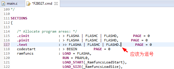

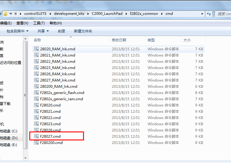

关于controlSUITE中一个文档的小BUG
