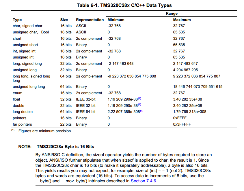

大家好,使用28335也有1年多了,这个数制问题一直困扰我,就是如何自己定义8位的int型整数?在网上搜到的 typedef CPU_INT08U uint8; //[0 255],这个能用么?谢谢大家~
