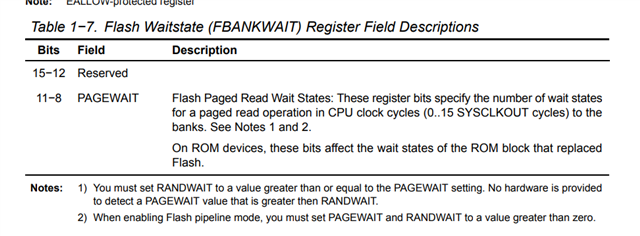

我的程序中使用的f2812_nonBIOS_flash.cmd,并且上电后flash程序复制到ram中运行,
memcpy( &secureRamFuncs_runstart,
&secureRamFuncs_loadstart,
&secureRamFuncs_loadend - &secureRamFuncs_loadstart);
这种情况下修改
SysCtrl.c文件中InitFlash函数:
FlashRegs.FBANKWAIT.bit.RANDWAIT = 5;
FlashRegs.FBANKWAIT.bit.PAGEWAIT = 5;
改为:
FlashRegs.FBANKWAIT.bit.RANDWAIT = 15;
FlashRegs.FBANKWAIT.bit.PAGEWAIT = 15;
对程序运行还有任何影响吗?
  • 你好,根据相关文件中的描述,这两个位的定义是在执行随机读取和页读取前的等待时钟次数,这也是它们会造成影响的地方。

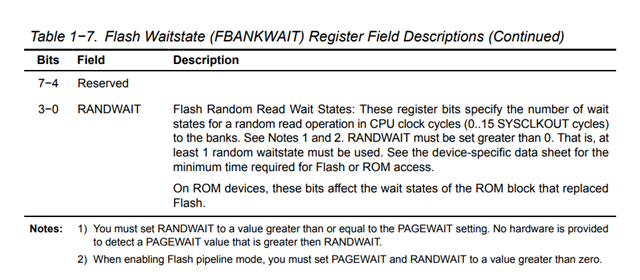

  • TI工程师:
    您好,感谢回复。
    我的程序结构是这样:
    main()
    InitFlash();
    while(1)
    flash存储器存放执行的程序,程序上电初始化flash程序复制到ram中运行,程序运行后是从ram中读取,这种情况下flash读取等待时间这种参数对程序有影响吗?
  • 不会。只有在读取FLASH时会有影响。但你后续的程序都是从ram中读取,所以没有影响。
