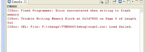

  • 我包含了DSP281x_CodeStartBranch.asm文件后,使用rts2800_fl040830.lib文件 程序在线编译仿真快结束的时候出现错误,截图如下
    使用rts2800n.lib文件,没有现象没有变化,就是不死机,LCD显示依然乱码

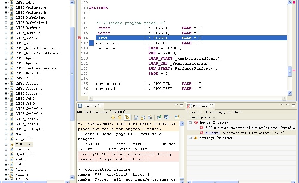

  • 使用F2812.cmd文件 编译直接报错              如截图
  • 我用的这个FLASHI.CMD
  • 把.text 中的FLASHA改成FLASHE即可。
    像这种编译出错问题,可以通过Console中的出错信息来分析原因,根据error 。。。。等信息来看,说明.text段,即代码有 0x3ade大小,但是FLASHA只有14FE的空间还没有用,所以放不下。替换成FLASHE就可以放得下了。
    另外记得参照例程中的FLASH项目,iniflash, memcopy, codestart等。
