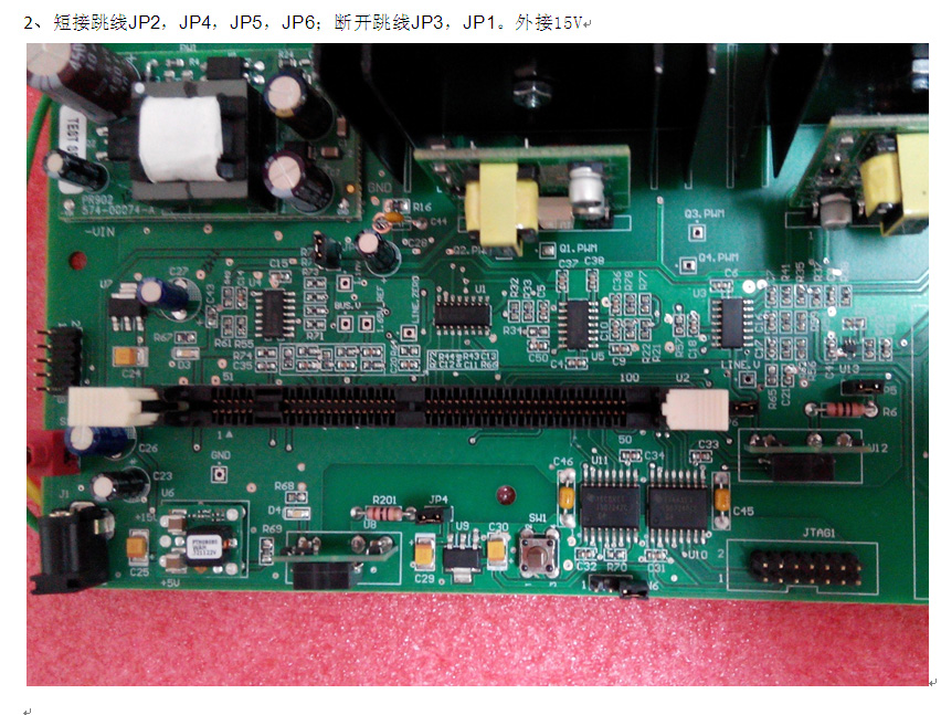

2、没办法自己按照 C:\ti\controlSUITE\development_kits\HV_SOLAR_DC_AC_v1.1下该套件的 资料,来调试板子,都不正常。
a. 将USB 线缆连接至controlCard。端接跳线JP2,JP4,JP5,JP6;断开跳线
JP3,JP1。
b. 将+15V 适配器插入J1,然后开启S1 以打开辅助电源。
c.在SolarHv_DCAC-Settings.h中设置INCR_BUILD = 1时,开环路构建可用

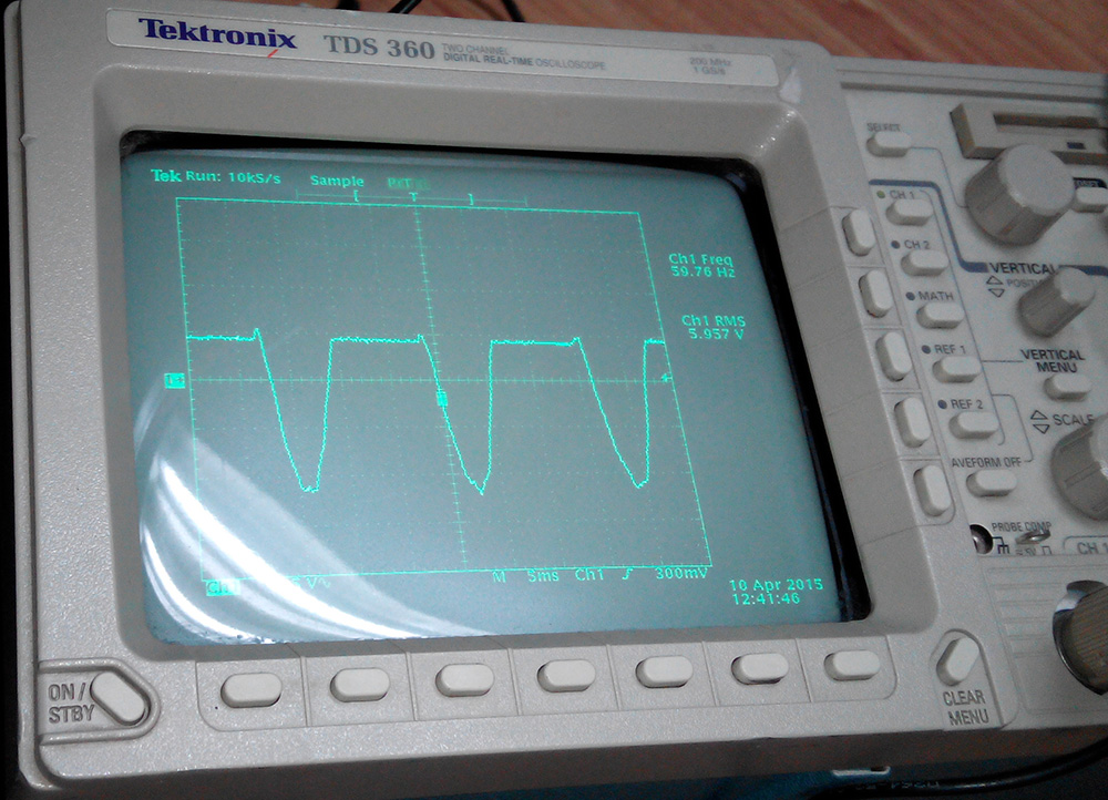

3、问:“谢谢您的帮助,现在可以调试了,我按照附件你们的应用文档的16-18页,设置了 开环路构建 的输出用示波器看到只有半波正弦波,测量了dsp的引脚也没有pwm产生, 我怕弄坏管子,DC只用了40V,不知道还有什么问题没注意到的呢,我买到的核心板芯片是 f28M35 的。”
答:“您好,不管40V的DC输入是否可以让板子正常工作,都不影响PWM波的产生,在加载程序的时候,是否将C28和M3的程序都加载上了.”

5、问:“您好,按照您的方法做了,输出波形效果还是一样的,还是半波,没有变”
答:“您好,请按照controlsuite中的“Quick Start Guide for Solar HV DC-AC Board_Rev1.3”仔细对照板子上的设置,特别是controlcard的设置。根据文档中的“1.1.1 单极调制原理”检查一下Q1,Q2,Q3,Q4这几个PWM的输出情况,哪一个有异常,特别是Q2的输出情况。”

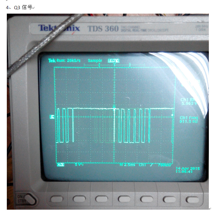

6、问:“已经按照文档设置,请查看附件的照片。Q1、Q2没有信号输出,追至MCU引脚也没有pwm信号”
答:“您好,硬件设置上没发现有问题,将DC输入增大到380V再观察输出情况,这块板子可以承受400V的DC输入。”
7、问:“您好,情况还是一样的,您那边有没有简单测试程序呢,直接给Q1、Q2输出pwm 看看 是不是正常的”
答:“您好,在controlsuite的路径:C:\ti\controlSUITE\device_support\f28m35x\v201\F28M35x_examples_Control 下有PWM的例程,您可以参考一下。”
8、问:”您好 ,我烧写了 epwm_updown_aq 的程序,Q1、Q2、Q3、Q4,均有信号输出,您看那个太阳能逆变程序 到底怎么了,您那边有没有测试能用的 逆变器的程序呢 ,我现在只能怀疑程序有问题了“
